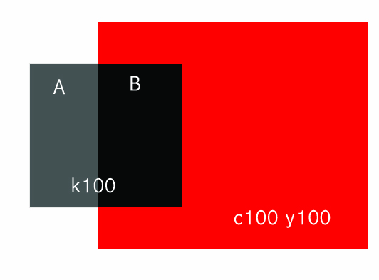

일러스트 레이터에서 작업인데요,
보기 그림처럼 C100 Y100 의 사각형 위에 검은 사각형 K100 을 올려서 필름출력했을 때
빨간 사각형 위에 올라간 부분이 진하게 나오고
빨간 사각형과 겹쳐지지 않은 부분은 조금 허옇게 나오는데요,  ( 그림은 이해를 돕기위해 과장되게 처리했습니다  ^_^ )
겹쳐진 부분처럼 진한 검은색으로 나오게 하려면
검은 사각형 전체를 C100 Y100 K100 으로 주는게 좋을까요
아니면 검은 사각형 아래에  동일한 크기로 C100 Y100 사각형을 만들어서 깔아주는게 좋을까요?
제 생각에는 이론적으로야 필름분판시 어느 쪽이든 마찬가지일것 같기는 한데,
아니면 제가 생각못하는 문제가 있을 수 있는거 같아서
고수님들의 조언을 부탁드립니다.

퀵에서는 K100의 경우 디폴트가 오버프린팅되기 때문에 저런 경우가 많이생기는 데요 그때는 녹아웃 해주시면되구요 일러스트의 경우 색깔에 상관없이 모두 구멍이 뚫리기 때문에 필터에서 잡아주시지않는 이상 그냥 먹을 쓰시면되는데요 100.100.100.100 4도먹을 전부 100으로 주시면 너무 떡지기때문에 그냥 포토삽 먹 칼라 찍보시면 보시면 먹 값이 나옵니다. 이걸 그대로 쓰셔도되구요 어느 일정량 이상 4도가 섞이면 블랙이 되기는 되는 데요 그 정확한 수치는 저도 잘모르겠네요 ^^ 암튼 너무 100으로만 주면 잘못하면 떡질수도 있답니다 뒷묻음이 장난이 아녜요 ^^:;

아 답변 감사합니다.
네 필터>컬러 에서 오버프린트 블랙을 지정해서 출력실에 넘겼는데요,
먹부분의 CMY 필름이 뚫려나왔어요. ( 먹위에 백글씨가 있어서 그런 것일지도 모르겠고..)
진한 먹을 표현하고 싶다는 게 제 질문 요점입니다. 순먹 K100 이 아니라 오버프린트 된 부분처럼 나오게 하려구요.  그럴때 C100 Y100 K100 이렇게 값을 주면 되는가 질문드린거구요.

실제필름에서는 ㄷ <-빨간박스 ㅁ <- 검은박스  이런식으로 빨간박스에 구멍이 뚤립니다.
Ezzys
기본 일러스트옵션은 녹아웃이 되서 오버프린팅이 안되는데요..
필터>컬러 에서 오버프린트 블랙을 지정해줘야 되는걸로 알고 있는데요.
질문의 요점이 진한먹을 표현하시고 싶다는 말씀이신건가요?
아니면 오버프린트 문제때문에 일부러 진한먹을 써야할때 지정해야될것을 말씀하시는건가요?
문제는 일러스트 기본 옵션에서는 저런 상태로 필름 출력시 저렇게 겹쳐보이는 상태로 출력이 안된다는것입니다.
